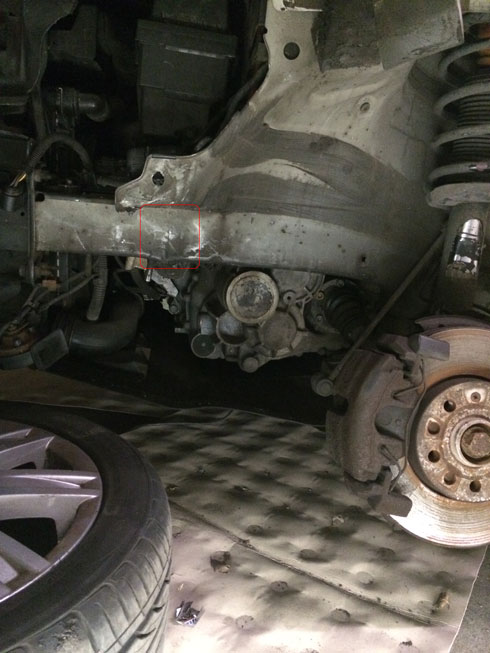

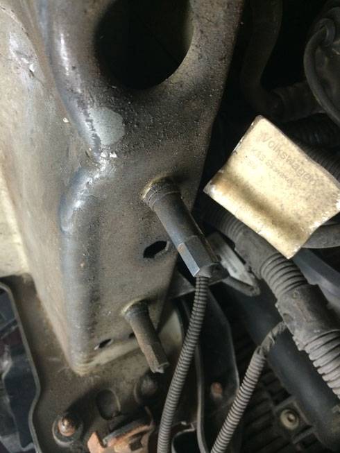

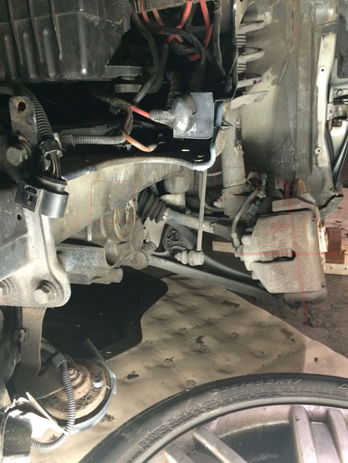

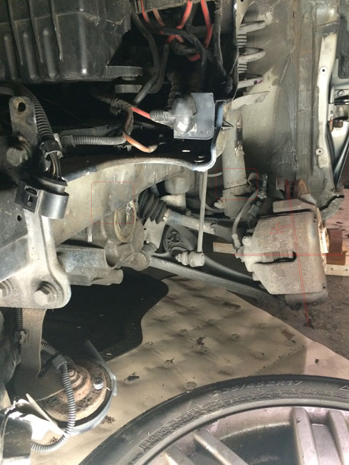

en démontant l'ail (gauche), j'ai découvert qu'il y a eu un choc sur le longeron au niveau du brancard à votre avis cela est très grave au point de rendre la voiture épave ou juste une inscription dans le CT en déformation mineure/majeure sans remise en question de la sécurité de la voiture?
un passage au marbre est-il obligatoire dans ce cas?
voici les photos.
merci d'avance

Oh là je me garderais bien de donner un quelconque conseil, désolé, peut être un pro dans le forum....

a mon avis(et c'est juste mon avis),tant que la geometrie des longerons n'est pas entamee aucun souci(c'est ce qui est verifie sur un passage au marbre)!surtout que la c'est vraiment leger!
au pire,un passage au tire clou pour reduire l'enfoncement et ca devrait le faire!
mais tout de meme,se renseigner aupres d'un professionnel pour etre sur!

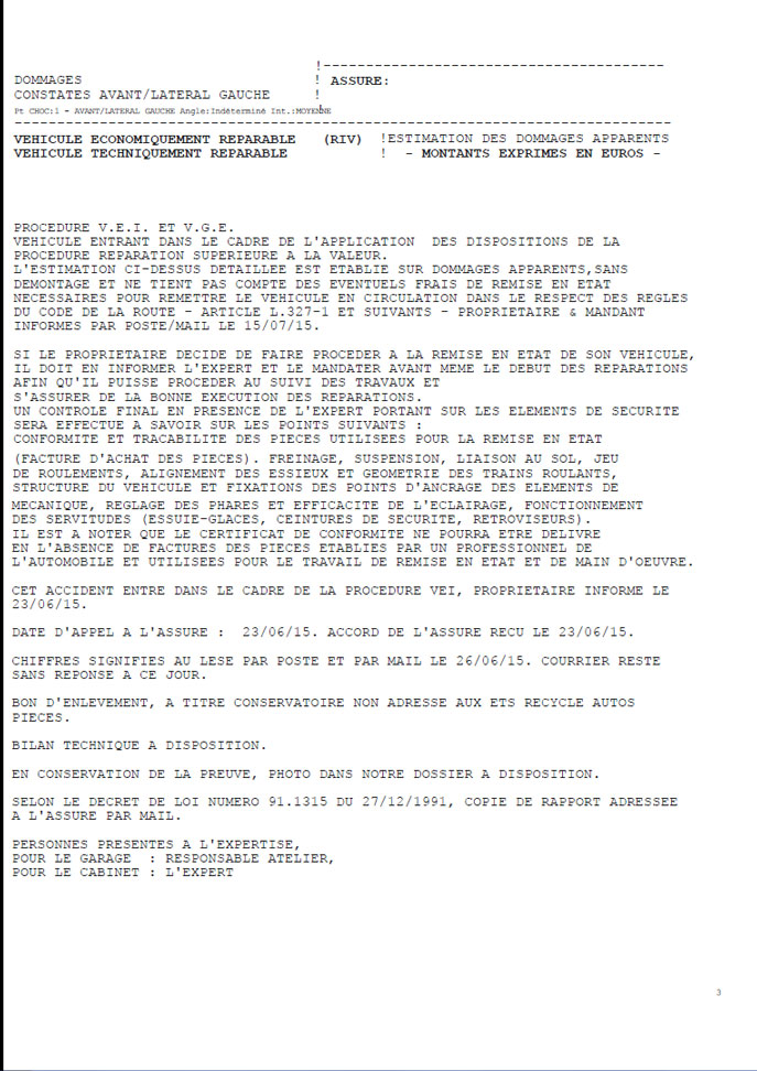

et voici (en photo) la page de synthèse (dernière page du rapport) les deux premières pages sont une page de garde et la deuxième c'est la liste des pièces.
merci pour vos avis

deja ce qui est certain,c'est que tu dois absolument fournir factures des pieces utilisees pour la remise en etat pour garantir la tracabilite,ce qui sous entend des pieces neuves pour les organes de securite au minimum!seules les pieces d'habillage et de carrosserie en occasion sont autorisees!
pour le montage par un professionnel,il faut se renseigner si c'est obligatoire,mais a mon avis,c'est le cas

Commence déjà par te renseigner au près de l'expert qui a bloqué la carte grise ...
Concernant le longeron ... il ne faut pas de le plis après le train avant ... sinon, c'est marbre d'office.
Et même si c'est avant, il faut passer celui-ci au verrin (pas au tire clou ... :mrgreen: ) ... le choc vient de l'avant ???
Pas évident sans voir la voiture sur un pont ... :roll:

Vindel, pour le choc au niveau brancard du longeron, tu penses que le passage au marbre est inévitable?

L'expert ne veut pas s'emm***er ...
Essaies de passer voir un (bon) carrossier pour avoir + d'infos ... mais pour le longeron, comme il faut que tu repasses par la case expert, ça va pas être facile de passer en dehors d'un carrossier.
Dans le bon vieux temps ... une bonne corde, un arbre et ... :yes:

Vindel, pour répondre à ta précédente question le choc est latéral.

Merci pour ta réponse, je n'arrive pas a me décider, et puis l'expert ne répond pas à mes questions. Ce qui est un mauvais signe déjà.
J'ai eu un garagiste qui me dit que ce n'est rien comme choc et ça ne nécessite pas de passage au marbre mais juste redressement et 30' après un autre garagiste dit qu'il faut absolument un marbre, je ne sais plus croire !

pour savoir si il faut un marbre,il faut deja prendre certaines cotes pour controler si ca a bouge ou pas!le dire sans verifier est inutile!
