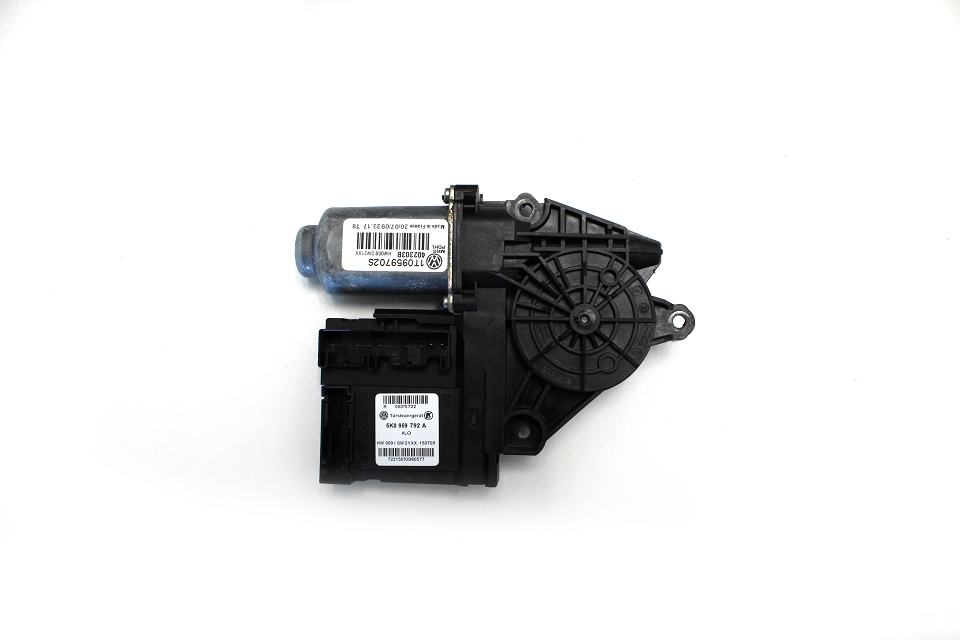

La référence des deux contrôleur, photos jointes.
Mes rétros ne sont pas inversé car j'ai les bon module mais avant de les avoir tout été inversé (pour la commande des vitres et en attendant
j'avais inversé le fil 4 avec le 12 de la prise des retro et il n'y avait plus que le haut et le bas d'inversé.
Je n'ai pas essayé d'inverser les fil au joystick.
Module AVD
Module AVD
Module AVG
Module AVG

L'important sont les numéros en 5K0 ..... (les contrôleurs).

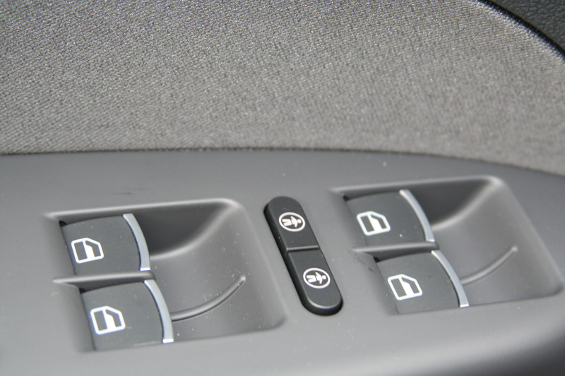

Par contre, je n'ai donc jamais réussi à avoir les bons modules de porte car j'ai la sécurité enfants électrique (quel bonheur ce truc) et aucun de ceux que je trouve sont compatibles. Et hors de question que je perde cette - précieuse - fonctionnalité :!:

Non ce n'est pas ça : derrière les boutons de commandes des vitres électriques, j'ai deux boutons (porte gauche et porte droite) pour condamner et les vitres et les portières. C'est ultra pratique. En mettant un module de porte qui fonctionnait à peu près pour les rétros, je perdais cette fonctionnalité.
Je n'ai pas réussi à trouver la bonne réf du module car je n'ai plus ETKA et rien d'intéressant sur la Baie...

A ok, je ne connaissais pas cette fonction, pourrais tu faire une photo de tes commande ?

Tomcat92 : j'ai toujours ETKA. Si ça te dit je peux te ressortir la planche des modules de portes. Aurais-tu les numéros de PR. Je me souvines quand j'ai regardé pour moi il y a effectivement plein de déclinaison selon les options (numero de PR). Par contre j'ai gardé en souvenir que seul la dernière lettre changeait ! Dis moi
Re: Montage rétroviseur avec éclairage de sol ?
Voilà :
(c) forum-auto.com
(c) forum-auto.com

Merci pour la photo je ne connaissais pas cette option.

Mes modules de portes sont 1K0 959 793 K HW006 / SW12XX 21/12/07 et moteur du leve vitre 1T0 959 701 E HW006 / SW12XX du 10/01/08
2354
2353
Sylvain30 : une version supérieure à la tienne en référence mais pas en date
