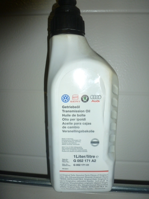

Boite de vitesse 02Q – moteur 2.0 (AZV et BDK)
Préconisation : huile de synthèse de viscosité SAE 70W-75W
(Exemple référence VW : G 052 171 A2)
Contenance boite : 2,3 litres

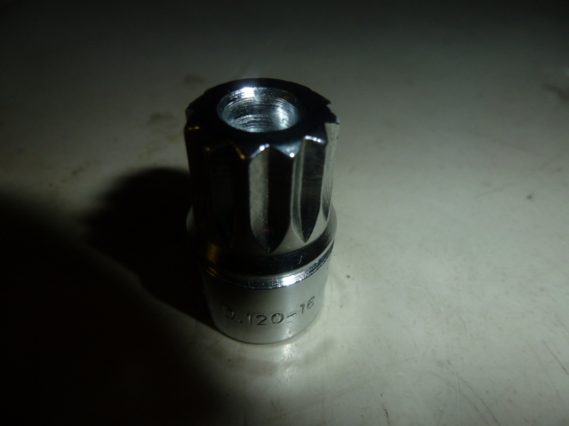

Bouchon (remplissage/niveau) à empreinte multiple XZN. Référence Facom : D.120-16

- Huile de boite VW
- Nouvelle image.JPG (180.69 Kio) Vu 17386 fois
- douille à empreinte
- P1010201.JPG (152.5 Kio) Vu 17386 fois

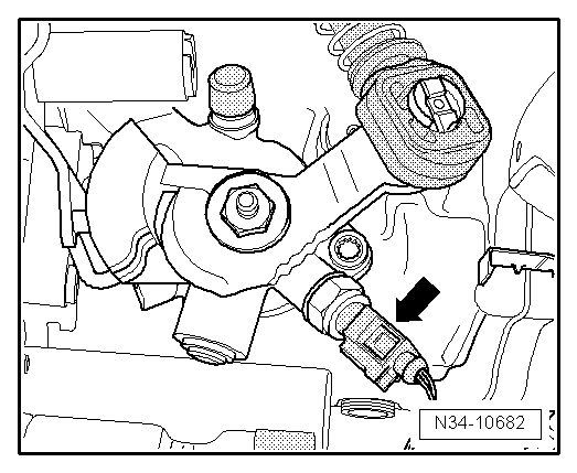

Pour répondre à ta question Svetlan, il faut déposer un pivot de palier pour les fourchettes, afin que la position des fourchettes ne change pas, par exemple en cas de manipulation involontaire de la commande, l'arbre de commande doit être bloqué.
Procédure de vidange pour le 1.9 (trouvée sur le net):
– Enfoncer l'arbre de commande des vitesses -sens de la flèche 1-.
– Lors de l'enfoncement de l'arbre de commande des vitesses, tourner le coude -A- dans le -sens de la flèche 2- vers le haut tout en le poussant avec précaution jusqu'à ce qu'il s'enclenche dans l'arbre de commande des vitesses.
– Placer le bac de récupération -T20173- dessous.
boite
– Vidanger l'huile en retirant la vis de vidange -flèche 1- et le pivot de palier -flèche 2-.
– Reposer le pivot de palier -flèche 2- avec un joint torique neuf → Repère.
– Reposer la vis de vidange d'huile -flèche 1- → Repère.
– Retourner maintenant le coude -A- dans sa position initiale -sens de la flèche- pour que l'arbre de commande des vitesses soit de nouveau mobile.
Remplir
– Remplir le récipient gradué suivant la capacité de la boîte de vitesses → Chapitre.
NotaSpécification de l'huile de boîte mécanique → Catalogue électronique de pièces de rechange (ETKA)
boite1
boite2
– Déposer le contacteur pour feux de recul -F4--flèche-.
– Utiliser un flexible (env. 600 mm, diamètre extérieur 10 mm) avec entonnoir normal.
– Placer le flexible dans l'alésage servant de réceptacle au contacteur de feux de recul (2ème mécanicien) et remplir d'huile de boîte.
– Reposer le contacteur des feux de recul -F4--flèche- → Repère.
– Reposer le corps du filtre à air, le flexible d'aération et les flexibles de guidage de l'air → Groupe de rép.24 et → Groupe de rép.23.
– Connecter l'allumage du moteur : moteur en marche, sélectionner une vitesse et sécher la boîte de vitesses pendant environ 2 minutes.
– Contrôler le fonctionnement de la commande des vitesses → Chapitre.
boite4
- boite.png (7.28 Kio) Vu 17336 fois

Ce matin révision du Touran 1,9 TDI 105 , 134000kms , chez un pote qui me fait mon entretien , pour la boite , à la vidange , une méchante odeur de .....rat mort
avant bien surélevé avec deux cric à fond , les roues avant bien à 50cms du sol ...
on a presque mis les deux litres ( 1,9 pour être précis ) pas fait la manip plus haut , il l'a fait le mois dernier sur un autre Touran 1,9 TDI 140 , de la même manière , mais il ajoute du Winn's HPLS , j'ai déjà fait plus de 150 bornes depuis , la seconde ne craque plus du tout
l'huile en plus de l'odeur , avait une couleur très foncé , presque autant que l'huile moteur neuve !!!
garantie à vie , je comprends pas , je n'ose imagine le gars qui la vidange à 400000 kms !!!
