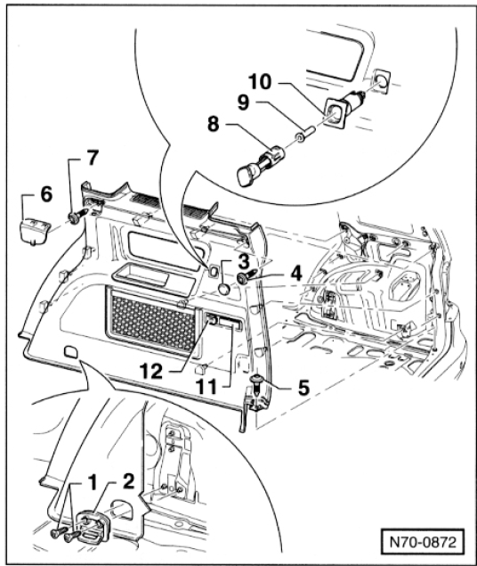

je possède un touran 1.9 TDI de 2009 et mon labrador a mangé les ceintures de sécurité arrière.
Compte tenu du prix en concession j'ai réussi à trouver des ceintures d'occasion et il ne me reste plus qu'à les changer mais elles sont cachés par des garnitures plastique le long des montants de la porte arrière et le point d'ancrage bas est lui aussi caché derrière des plastiques...
J'ai la RTA mais il n'explique pas le "degarnissage" et je n'ai trouvé aucun tutoriel sur le net...
Je me tourne vers vous à la recherche d'une aide pour pouvoir déposer reposer mes ceintures.
Par avance merci
Par avance merci

j'ai ça si ça peut t'aider
Bon courage

Faut il démonter les habillages de coffre pour atteindre les vis de fixation des ceintures?
Auriez vous des schemas de demontage de la garniture en bas du montant?

En fait les ceintures arrières sur le touran 5 places sont sur le montant entre la porte arrière et le coffre et couvertes par un plastique gris sur la partie haute mais l'enrouleur est derrière la partie inférieure (de couleur noire) qui, d'après ce que j'ai vu est monobloc avec la garniture du coffre....
donc à mon avis je dois dégarnir tout le côté du coffre pour démonter la ceinture et la remplacer.
Je recherche donc tout les conseils, tutos, schémas pouvant m'aider car je suis plutôt moyen moins en bricolage... et je dois passer au CT ce mois-ci.
Pour info en concession il m'ont estimé à 500 euros le changement des deux ceintures....
Merci pour votre aide

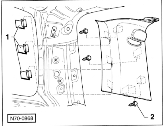

oui il te faut dégarnir tout l'arrière je t'ai mis les schémas les ceintures sont derrière cette garniture et tu as aussi le schéma de la partie haute.

Un post pour remercier squal 31, grâce aux schemas j'ai pu enfin changé mes ceintures de sécurité et économiser environ 450 euros chez VAG....
