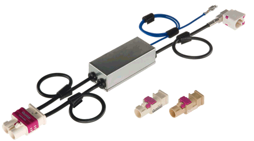

salut à tous
j'ai enfin trouver comment ameliorer grandement la reception radio des zenec.
il vous faut l'ampli d'antenne fakra/iso ref vw 7L0 051 551 A vendu 17euros chez vw
le voici : http://www.touranpassion.com/images/DSCN1922.JPG
ou si vous avez deux connectique fakra ( fiche bleu ) il faut en trouver un sur le net car non vendu chez vw .
par ex celui ci : images/uploads/bigboss911/1524-08_173_175.jpg
( bien verifier qui'il fait ampli , on le voit à son bourelet rectangulaire et au fil bleu d'alimentation)
penser à brancher le fil bleu sur un + apres contact pour l'alimenter sinon il ne fera pas role d'ampli.
il faut un + apres contact car cinon l'ampli sera alimenter en permanance et risque de vous vider la batterie.
il vous faut apres un adaptateur iso femelle / fakra femelle
comme celui ci : http://cgi.ebay.fr/Antennenadapter-ISO- ... 4153ed16e5
trouvé sur ebay , vendu par une boutique ebay allemande
prix 10 euros
port inclus.
livré en 4 jours.
vous reliez cet adaptateur à l'ampli antenne d'un coté et de l'autre à la prise autoradio du zenec et vous verrez que la reception cera grandement amelioré.
testé sur un touran v2 et un zenec mc 2000
