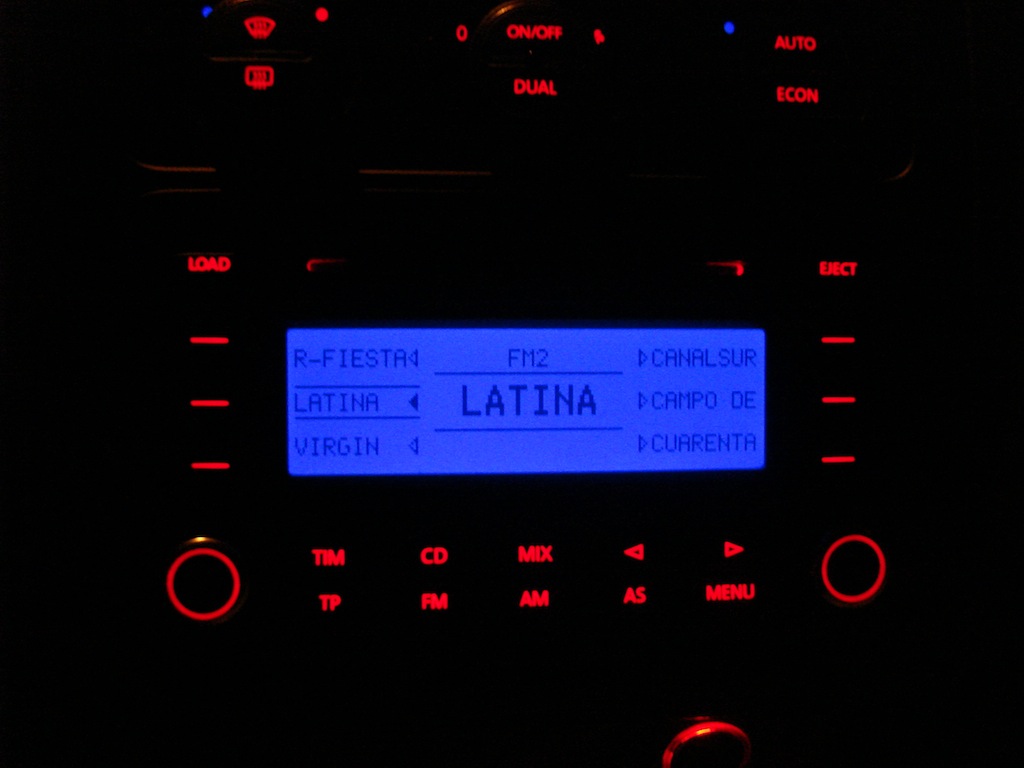

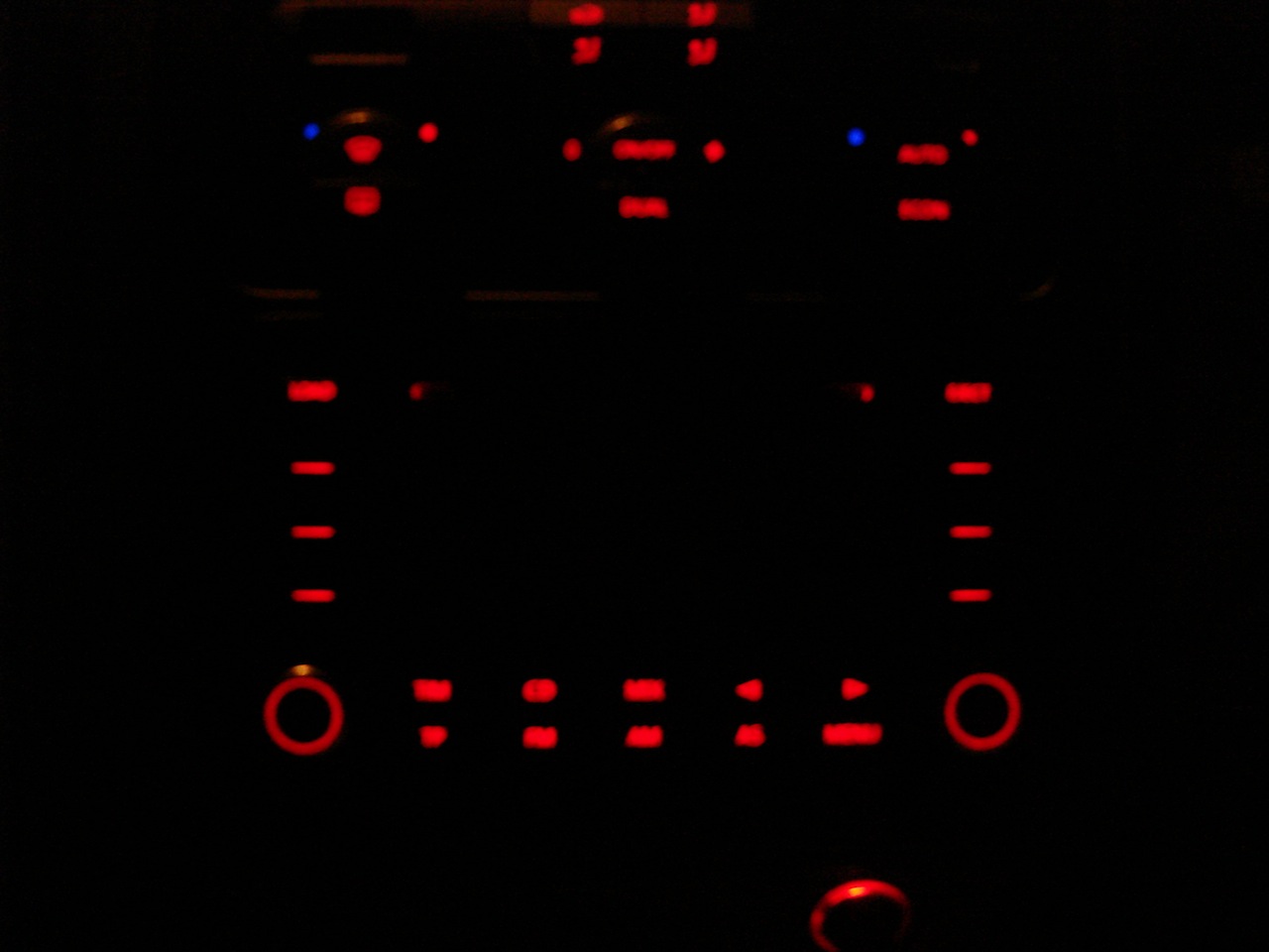

Re: Panne éclairage écran RCD500 ?
Voici 2 photos de mon RCD 500 phares allumés.
La première est poste éteint et la deuxième est poste allumés :wink:
Désolé pour la qualité de la première,
pas facile de nuit :wink:
road164
Messages : 520
Message par road164 »
Merci Miguel, tu éclaires ma lanterne, c'est le cas de le dire. Bon ben je n'ai plus rien de tout ça donc, plus aucune touche rétro éclairées que ce soit celles de la clim ou de l'autoradio donc, à priori ça ne viendrait pas de l'autoradio vu que toutes les touches sont éteintes. Pb d'un fusible, je regarde demain, ou pb d'un truc sur l'Odb? Faut-il un p'tit coup d'valise VAG?
