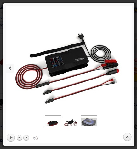

Réponse un peu tardive :)
J'ai choisi un chargeur norauto type HF500 essentiellement pour ses fonctions et son prix.
capture 1.jpg (39.64 Kio) Vu 6671 fois
extrait du descriptif a écrit :Tension de charge de la batterie : 6 et 12 V. / - Capacité de charge : 20 à 120 A/h. / - Courant de charge : 3.8 A.
- Chargeur adapté pour les batteries auto, moto et toutes les batteries au plomb (MF, AGM, GEL, …), batteries sans entretien et batteries GEL.
- Avec micro-processeur, pilotant en temps réel la charge de la batterie en fonction de son état.
- Charge en plusieurs étapes.
- Fonction floating : cela signifie que l'appareil commute automatiquement en maintenance de charge à tension constante lorsque la batterie est complètement chargée. Cela permet de maintenir la charge de la batterie contre la décharge naturelle, en cas d'immobilisation prolongée ou usage occasionnel de votre véhicule. La batterie est donc maintenue à un niveau de tension la protégeant des phénomènes d'oxydation. Le chargeur peut rester branché plusieurs mois sans surcharge nocive.
- Chargeur protégé contre les surcharges et les inversions de polarité, permettant d'éviter tout court-circuit ou dommage sur le véhicule.
Selon moi, ses avantages : prix, compacité, fonctions, câbles fournis et pinces bien isolées.
ses inconvénients : tableau de bord trop succinct, notice de même, déconne parfois en passant d'un mode à l'autre : il se coupe au lieu de passer en maintenance de charge ( peut-être seulement sur le mien )
