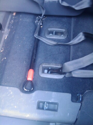

Mes 2 cts,
J'ai voulu tester l'installation du siège auto (un Romer Duo Plus, que je ne suis pas le premier à recommander
) avec le top tether : étirer au max ou presque, l'accrocher sous le siège dans un point d'ancrage inutilisé (il faut replier le siège et le soulever, accrocher, remettre en place) puis fixer le siège auto aux points d'ancrage isofix, serrer le tout, et voilà.
Donc une fois que c'est fait plus rien ne peut bouger ou presque : on ne fait plus coulisser le siège, ni quoi que ce soit, accessoirement l'opération est réellement fastidieuse (je me suis fait un trip parano, à la recherche de ce 3ème point d'ancrage...
Conclusions :
- 3 points d'ancrage avec le top tether, oui c'est possible !
- je pense que je vais quand même défaire l'installation parce que je ne me vois pas refaire tout le gymkana si je dois déplacer le siège
Voilà, @+
PS Pour que la tête du jeune homme soit bien tenue, j'ai rajouté l'appui-tête dans le siège - récupéré auprès de ce site qui livre sans problème en France :

- J'ai choisi l'accroche du siège, mais j'aurais aussi pu prendre le petit arceau qui remonte vers la portière... l'idée étant d'accrocher à un point solidaire du châssis.
- 0_IMAGE_089.jpg (52.95 Kio) Vu 7645 fois
- Mettre le siège bb sur le côté, dérouler le top tether...
- 0_IMAGE_087.jpg (62.03 Kio) Vu 7645 fois
Re: Sièges bébé, système Isofix, installation, critique...
sur la photo on dirais tu as installé ton siège "classiquement" et non en isofix, c est le cas
quand au top theter il n est pas prévu sur le touran. Ce ne sont pas des points d ancrage, la ou tu as placer le crochet...
Si si, je l'ai fixé en isofix, simplement je n'avais pas encore enlevé le boudin velcro qui bouche l'accès aux points d'ancrage à la base du dossier au moment de la photo.tijou67 a écrit :sur la photo on dirais tu as installé ton siège "classiquement" et non en isofix, c est le cas![]()
Tu as tout à fait raison, comme je disais je me suis fait un trip "attacher le top tether sinon rien"tijou67 a écrit :quand au top theter il n est pas prévu sur le touran. Ce ne sont pas des points d ancrage, la ou tu as placer le crochet...
