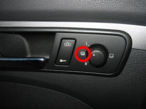

Pour savoir si tu as le dégivrage, il te suffit de regarder le bouton de réglage des rétros.
Il y a un logo avec des petites vagues, si mes souvenirs sont bon :biere:

voici une photo du logo dégivrage des rétros électrique.
comme tu peux le voir sur la photo , il ne faut pas mettre constamment le petit point blanc en face du logo au risque de faire griller les circuits imprimé derrière la glace qui font de la chaleur.
il faut le mettre en face , uniquement quand ça gèle :wink:
tes glaces sont peut-être d'ailleurs grillées et c'est pour cela que ça ne fonctionne plus

En fait j'ai une position pour le degivrage des retros à l'opposé du 0 situé entre le L et le R. :ghjgj:
je l'avais pas vu, je sais, maitenant :sor:
