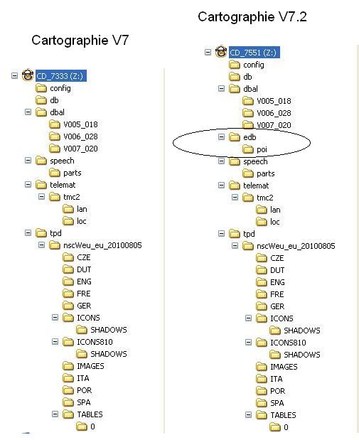

Quelques lignes et une image pour compléter mon post ci dessus sur la version 7.2 pour firmware 1xxx / 2xxx. Je confirme que cela fonctionne très bien et comme l'ai dit indiqué j'ai profité du passage en 7.2 (version 7551) pour y ajouter les radars et autres POI sans changer le n° de la version car j'étais précédemment en 7334 (une V7 avec radars)
Ci dessous une image comparée des deux structures des DVD de cartographie. J'ai quelques questions en MP sur ce sujet, autant en faire profiter à tous.

Ld fichier entouré c'est celui que tu as supprimé de ton image dvd afin de pouvoir graver sur un dvd classique ??
Re: RNS 510 [Ajout de POI]
Exactement, il suffit juste de supprimer le répertoire edb et tous ce qu'il contient pour obtenir une image pour version 1xxx / 2xxx et un DVD dont la taille est compatible avec un DVD-R classique (simple couche).

Ça ne peut pas fonctionner : tu as supprimé la partie EDB, celle qui te permet d'importer des POI à partir de la carte SD...
En l'état, si tu veux des POI, il te faut travailler à l'ancienne
