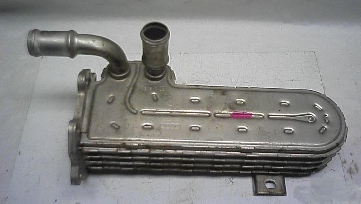

Re: perte de liquide de refroidissement
Quelqu'un aurait une photo, un éclaté, un shemas de ce fameux échangeur EGR ...
C est un truc que j ai pas encore changé sur mon Touran... et je sens que mon tour arrive
j'ai le schéma éclaté du système d'admission recyclage des gaz d'échappement d'un Touran 2,0L.
31: soupape recyclage des gaz
mais pas plus de précision
ils ne parlent pas d'échangeur EGR
mais bon , a mon avis ça doit être sur ce schéma.
est-ce que quelqu'un peut entourer l'échangeur EGR sur le schéma SVP.
ça m'intéresse aussi de savoir ou il se trouve
18: papillon et 31: soupape de recyclage de gaz
@ Badazz : C est pas un eclaté de 2.0...( ou alors mon moteur n est pas normal
En voila un: En 1 : l EGR
En 3 : Volet de régulation
Et en 13, le fameux échangeur
Voila le coupable...
Reste a savoir ou il se cache ( apparemment, proche du turbo )
C est pas une voiture ce truc, c est une usine a gaz!!!
après vérification, voici ou est l'échangeur .
sous la tubulure d'admission
on ne voit pas grand chose, mais c'est bien lui
il suffit de retirer le cache moteur et on le voit.
il est à l'arrière du moteur au dessus du turbo
- echangeur.jpg (195.12 Kio) Vu 2878 fois

depuis, j'ai toujours une légère fuite de LDR mais apparemment plus de goutes d'huile dans le vase.
je pense remettre de l'anti-fuite mais cette fois-ci pas directement dans le vase d'expansion
mais bien plus bas, au niveau de la durite inférieure du radiateur coté passager et une nouvelle vidange.

Ca serait pas plutôt ton démarreur, ou neiman qui deconne ?Trashbob2222 a écrit :En poussant il démarre et tourne niquel, mais pas moyen de le démarrer normalement... Je tourne la clé, il préchauffe et au moment de démarrer pas un bruit, pas un click, il ne fait RIEN !!
Tous tes fusibles dans le compartiment moteur sont ok ? Même les gros placés verticalement vers l avant ?
ImpossibleTrashbob2222 a écrit : Question, pour la fuite de LDR, si de l'eau rentre par le joint de culasse, en le laissant 1 semaine sans rouler ça m'aurait grippé au moins un piston
L EGR : nonTrashbob2222 a écrit : Si c'est pas le joint de culasse, ça peut-être l'EGR quelque chose? Depuis qu'ils me l'ont changé à VW (Volet regu à 286.39€ sur la facture) parce que soit-disant il me fesait griller un fusible qui fesait s'allumer le voyant "echappement" et ba j'ai la fuite...
L echangeur de gaz egr : probablement, si ta perte de ldr est minime
Mais aucun rapport avec le changement du volet de regul... Juste la loi des séries... J ai le meme

2L en 35 km... j avais zappé cette info Trashbob2222...
Impossible que ça passe inaperçu.
Si le ldr passait dans les cylindres par le joint de culasse, ca fumerait énormément : c est pas ton cas
Je pense donc plutôt a une fuite externe ( durit, echangeur etc )
Donc ya forcement une trace de fuite quelque part : Démonte ton carter de protection sous le moteur et roule comme ça. Si ca fuit, tu le verra au sol
Autre chose a faire gaffe : quand tu ouvre ton vase d expansion a chaud, le niveau remonte : c est normal car ton circuit est sous pression.
Toujours vérifier et faire le niveau a froid ( en plus c est moins dangereux : ldr chaud = 90° )

La voiture ne fume absolument pas!! Je vais vérifier avec le garage qu'ils enlèvent bien le carter de protection quand ils font leur "test"....
Concernant le démarrage, verdict tombé, le démarreur "tout neuf" en échange standard est H.S. !!!! Donc déjà ils me remplaceront ça gratuitement !!!

Allé et une culasse pour le monsieur, une!!!!!
Donc aujourd'hui c'est mon tour.
(touran 2l tdi 140, janvier 2005, 100000km)
Je vous épargne l'habituelle histoire de la relation client/SAV vw, comme d'hab ils ce foutent de leurs clients.
J'ai déjà remplacé le radiateur EGR pour 700€, j ai dut louer une voiture pour partir en vacances, ect ect.......
L'expert de mon assistance juridique met clairement en cause vw et me conseil de réclamer une prise en charge pièce et main d'œuvre à 100%.
Refus de vw qui comble de la mauvaise foie prétend que j ai aggravé la panne car il s'est écoulé 10000km entre mon premier signalement du problème et le déculassage, il vaut mieux en rire
Devant cette malhonnêteté, ce déni, ce foutage de gueule, pas d'autre choix que de prendre un avocat et de saisir la justice.
3 mois que le touran à la geule ouverte chez vw, j'y ai depuis longtemps renoncé, il est déjà remplacé. A présent ça peut durer des années, j'irai jusqu'au bout et les dommages et intérêts réclamés n'en seront que plus élevés.
Beaucoup d'entre vous sont déjà passés par là, vos témoignages me seraient précieux.

Et ba y'en a qui ont bien du courage et de la combativité, c'est super et j'espère que vous obtiendrez dédomagement...
De mon côté j'avais encore une bonne partie du crédit à rembourser et je n'ai pas eu envie de laisser traîner tout ça d'autant plus qu'en PACA c'est pire que n'importe où en France dans les concessions VW, voleurs, mauvaise foie, incompétents... J'en ai fait 3... Résultats des courses, Touran acheté en 2009 pour 10100€, 7850€ de factures investi dedans... En vente pour 7900€ maintenant, j'ai racheté une autre voiture et je ne veux plus entendre parler de VW pendant un très long moment, à regret parce que j'aime beaucoup cette marque, mais les concessions et le Touran (pourtant très bonne voiture) m'ont DEGOUTES!!!! Je vais d'ailleurs faire un beau courrier ) VW France juste pour le principe, je n'attends rien d'eux de toute façon...
Donc pour moi c'était bien le joint de culasse, travaux réalisés dans un petit garage à côté de chez moi, des gens très gentil en qui on peut faire confiance et qui m'ont fait un super boulot pour 2200€ avec culasse changée, nettoyage du moteur, il tourne comme une horloge, ça faisait longtemps!! J'en ai profité pour refaire la carosserie + rénovation intérieur ***
@++ et bon courage à tous ceux qui devront traverser ce genre d'expérience, si vous connaissez une bonne concession en qui vous avez confiance, ne les lacher pas !!!!!!!
