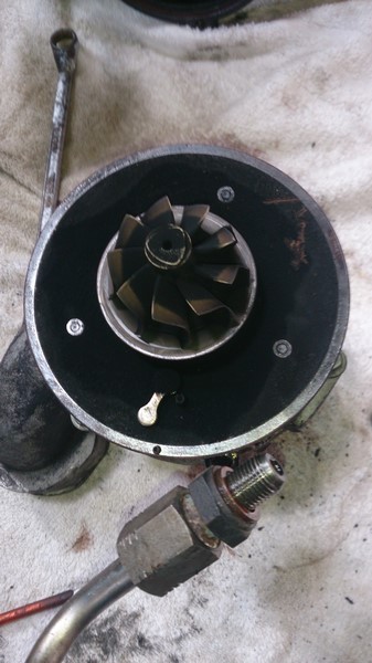

demonter la capsule de commande,faire tres attention au segment d'arret(petit circlips assez fragile),enlever toutes les vis qui maintiennent le collecteur au turbo
vous aurez donc ca!la c'est l'etape la plus delicate,il faut "decoller" le turbo du collecteur!et pas le choix,c'est maillet ou masse
une fois ouvert vous arrivez enfin au sesame

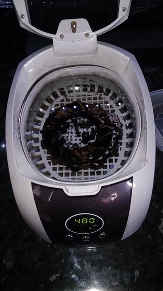

et la rrive la phase de nettoyage,le top c'est le bain a ultra sons,tres efficace pour decaper les endroits inaccessibles aux pinceaux ou brosses!moi j'ai donc passe une 1ere fois au bain(3min pour degrossir)
puis une deuxieme fois pendant 8 minutes,voial comment ca ressort

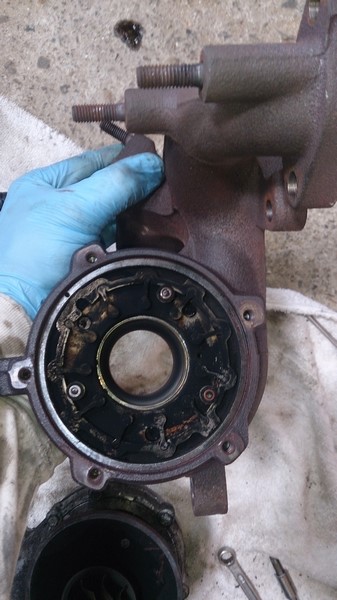

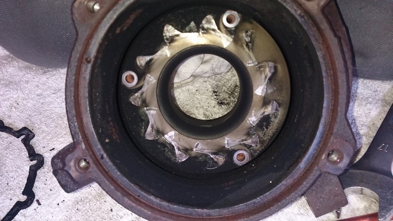

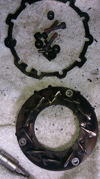

on a aussi la turbine d'echappement a nettoyer car bien sale,perso,j'utilise une bombe de nettoyant frein,ca nettoie vraiment bien!il faut gratter la surface pour liberer la tige de commande
bien nettoyer cette partie aussi!pour m apart,j'ai passer un gros coup de papier ponce 800 pour "lisser" les defauts crees par les pales,ca faisait des accrocs dans le mouvement
puis on peut remonter le mecanisme en prenant soin de graisser l'épaulement pour eviter que ca soude dans le temps(la c'est de la graisse au cuivre)

turbo ouvert et le fameux raccord bloque!

ce n'est pas vraiment la suie qui a provoque la panne de turbo,mais plutot une fois de plus une sorte de defaut de conception de ces turbos,les ailettes creusent la contre plaque jusqu'a marquer et du coup ca frotte et se bloque:
apres un bon coup de poncage a plat,ca attenue le marquage et c'est bien lisse

sinon,pour le bain a ultrasons,je l'ai achete l'annee derniere a Lidl pour 29€,on en trouve aussi en vente en ligne comme ici: mais on en trouve moins cher ailleurs!mais pour passer des pieces comme celles de la geo d'un turbo,il faut prevoir une cuve d'environ 1L :wink:

dans le bain,il faut utiliser tout simplement de l'eau du robinet!
