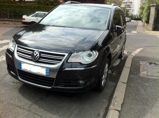

Salut, personne n'a remarqué que tu n' avais pas les baguettes de la calandre en chromé sur un sportline ou c'est moi qui vois mal?
Fabzo
Effectivement elles ne sont pas chromées.
Touran Sport DSG 2.0 TDI 140 - 07/2007
Touran DSG 1.9 TDI 2008
Re: Fabzo
C'est pas normal, elle a peut-être été changé par l'ancien proprio après un choc
Re: Fabzo
Auquel cas le proprio a fait changer 4 baguettes ?
Ca lui serait revenu plus cher que juste 2 baguettes
Re: Fabzo
Effectivement c'est étrange tout ca!

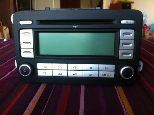

En tout cas le RNS510 fonctionne à merveille!
Pas moyen d'activer la vue des radars de reculs avec le Vag-Com... tant pis.
Du coup, j'ai un RCD 500 MP3 à vendre

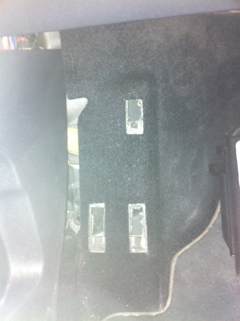

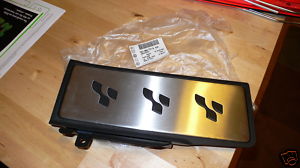

Aïe problème!
Je me suis enfin procuré le repose pied R-Line.
Ils ont fini par le recevoir à la concession à coté de chez moi (14€ environ alors que sur le bon coin, un type le vendait 50€ !!!)
Par contre, un des 3 clips n'est pas à la même position que les autres, et la visse tombe légèrement au dessus du trou.
Est-ce que je me suis pas trompé dans la référence?
Celui que j'ai commandé est à la base un modèle pour Passat, mais j'avais lu que c’était celui ci qui s'adaptait sur les Golf et les Tourans.
Est-ce que certain d'entre vous on monté ce repose pied? Quelle était sa référence?
Avez-vous eu besoin de faire des modifs: percer un trou supplémentaire, ou percer la moquette/garniture pour faire passer le clips qui tombe au dessus ?
Je vais poster ce message également dans le sujet de la team R-Line, car il y en a certainement plus d'un qui aura monté ce repose pied et pourra me renseigner!

Voila, problème résolu. En fouillant un peu sur le forum, j'ai trouvé un vieux sujet:
topic1534-50.html
topic1534-50.html
S-Line a écrit :OK pour les ref.
le montage en lui même n'ai pas insurmontable,fais le tranquillement.Fais juste attention a la pédale d'accélérateur quand tu tire dessus à ne pas l'abimer.Tu as 2 petits trous à la base,cela sert a mettre un tournevis pour la déclipser(écrit nulle part dans ce post).
Pour le repose pied:-tu tire (doucement) sur la garniture en plastique(séparation entre les 2 garnitures au niveau de la ceinture de sécurité conducteur).
Ensuite tu déclipses la manette ouverture du capot.(avec un tournevis fin il ya un clips en plastique au niveau de l'arrondi) et tu fais sauter tous les clips de la garniture.
tu démonte l'ancien repose pied avec un torx. Sur le nouveau repose pied tu supprime une agraphe (derrière celle qui n'ai pas aligné des 2 autres).
Lors de la repose il se peut que ta vis torx ne soit pas aligné avec la fixation sur le plancher,pas de problème nouveau trou de fixation a l'aide d'un petit tournevis,tu vis et le tour est joué.tu peux sans enlever entièrement la garniture changer le repose pied.
Pour le remontage y aller tranquillement en clipsant la garniture dans le repose pied,reclipser la garniture puis la manette d'ouverture du capot.
voila j'ai peut être oublié quelque chose,mais en réfléchissant un peu cela devrait le faire,sinon si tu passes au MANS je te donnerai un coup de main volontier.

Les améliorations du Touran commencent à prendre forme. J'ai quasiment fait toutes mes modifs.
Depuis l'achat en Avril, en 2 mois, il a bien changé le Toutou
- Parebrise Changé,
- Peinture (4 portes, coffre, pare-choc arrière, ailes arrières,
- Vitre Teintées
- Feux Arrières du Cross
- Calandre avant du Cross
- Calandre R-Line
- RCD 500 RNS510
- Pédalier Alu R-Line
- Inserts Alu R-Line pour les poignées de sièges
- Divers modif au Vag-Com (feux anti-brouillard en feux de jour, désactivation du ding ding ceinture, 2eme feux AB arrière...)
Ce qu'il reste à faire: changer mes jantes. Je suis toujours à la recherche d'Atlanta Biton.
Et aussi une antenne requin, juste pour faire jolie
Avant:
Après:
Et voilou! Z'en pensez quoi?
Vous voyez quelques autres améliorations qui pourraient être sympa?

Il est toujours à vendre ? j'aimerais changer mon RCD300 sur mon touran de 2004Fabzo a écrit : Du coup, j'ai un RCD 500 MP3 à vendre

Il te reste le volant
Sinon, beau boulot !

Oui, il est toujours dispo. J'ai retrouvé la notice. Il faut que je cherche le code.RATM a écrit :Bonjour,
d'avance.
Si tu es intéressé contact moi par PM.

Bin j'aime bien le volant actuel. C'est celui du Touran Sport, en cuir, multifonction, avec le cache ALU.tomcat92 a écrit :Il te reste le volant

Et bien tu peux changer le petit cache en alu sur la branche centrale, par le modèle R-LineFabzo a écrit :Bin j'aime bien le volant actuel. C'est celui du Touran Sport, en cuir, multifonction, avec le cache ALU.tomcat92 a écrit :Il te reste le volant
Sinon, comment faire pour mettre à jour les photos et mon post de présentation? Car je n'ai pas le bouton "Modifier".
En plus cela ne coute pas trop chère chez VW , une 20ène d'€ si mes souvenir sont bon
