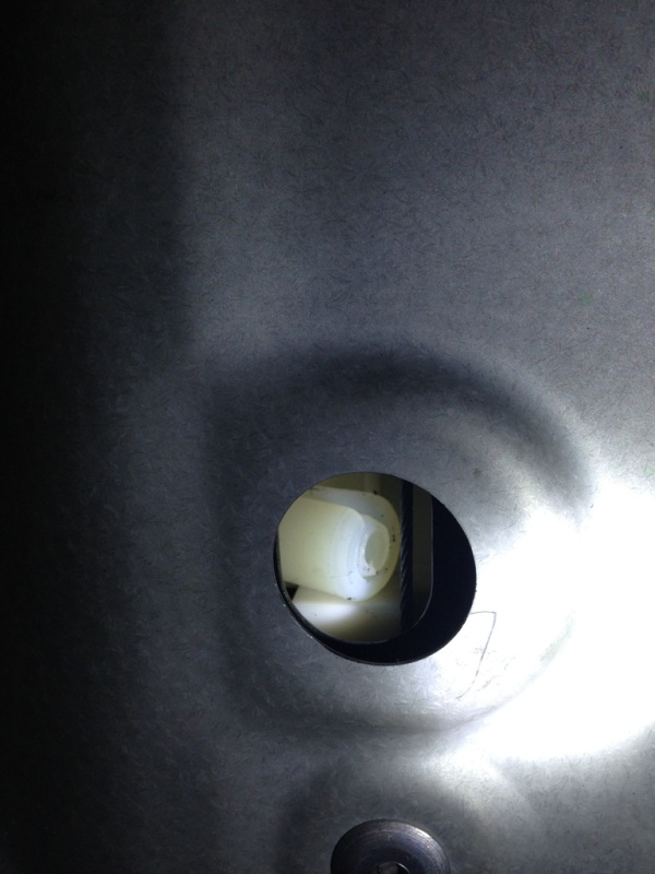

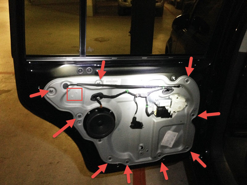

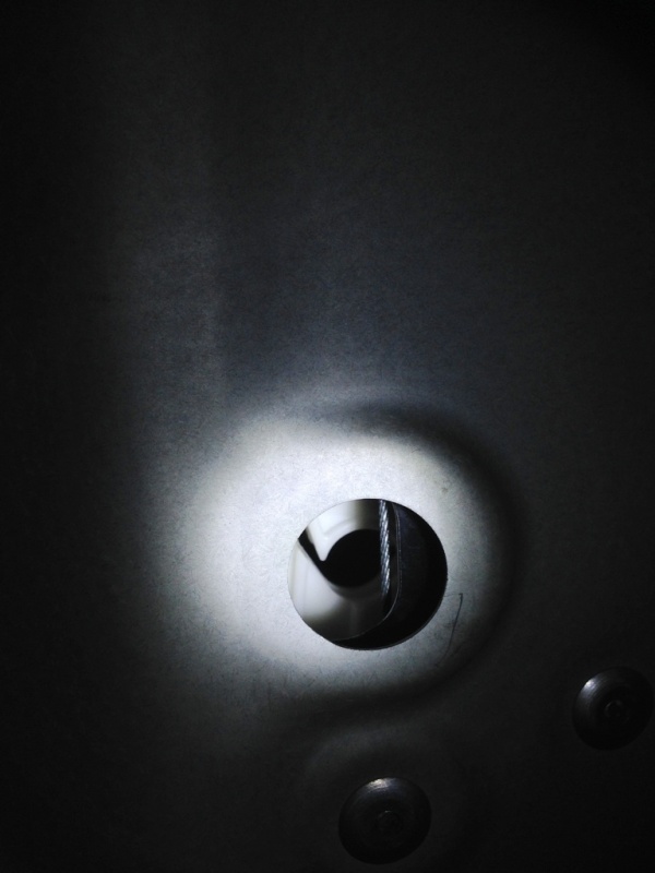

=> donc, je dépose facilement la garniture de la porte, et me retrouve comme un c*n devant la contre-porte métalliques.
la contre porte métallique

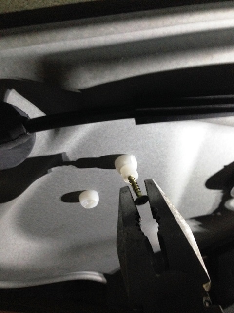

j'ai enlevé le capuchon noir qui permet de voir le moteur et apparemment d'accéder au pivot (au milieu, en bas de la porte).
J'ai vérifié avec la vitre remontée et scotchée, le moteur monte et descends parfaitement => c'est donc bien le pivot qui est en cause !

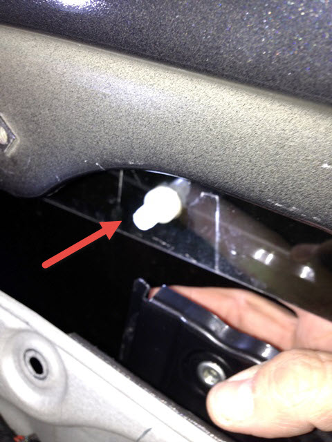

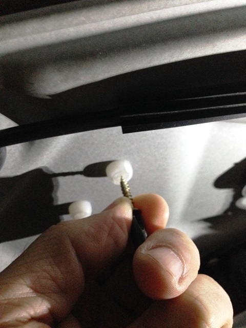

Donc, je vire le cache, baisse le moteur jusqu'en bas, et découvre ledit pivot gentiment posé là...
on aperçoit le pivot...

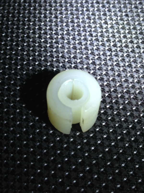

le pivot d'origine
le pivot d'origine
J'ai pu facilement récupérer le pivot

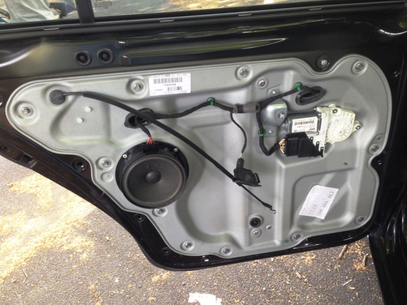

Le mécanisme en arrière plan
Ma question est donc : comment remonter le machin dans le bidule pour que le truc remarche ?
:D
Thanks pour votre aide !
- dois-je baisser la vitre pour essayer de l'aligner avec le mécanisme, et insérer le pivot ?
- dois-je au contraire laisser la fenêtre bloquée en haut ?
Merci pour vos conseils !

En rentrant du taff, je m'y suis lancé...
- j'avais auparavant démonté la garniture intérieure de la porte
- il me fallait donc démonter la contre-porte (= pas besoin de sortir la vitre pour insérer le pivot)
suite aux différentes docs et explications que les gentils membres du forum m'ont donné, voici ce que j'ai fait avec qqs photos (iphone dans un sous-sol de parking...)
Donc:
1. la contre porte, avec les "bitoniaux" au niveau de la serrure à enlever, pour ne pas avoir à démonter la serrure au niveau de la porte (carré rouge dans la photo). Puis, dévisser les vis tout autour (flèches rouges)
2. prendre une vis à bois ou à placo, et la visser au centre du bitoniau. Puis prendre une pince et tirer doucement mais fort pour enlever le centre des 2 bitoniaux.
Puis dévisser les vis tout autour.
Une fois toutes les vis enlevées, j'ai pu décoller la contre-porte, mais sans pouvoir l'enlever.
En effet, je n'ai pas démonté le cable au niveau de l'ouverture de porte qui bloquait coté gauche, tandis que les fils venant du montant / charmières des portes bloquaient la contre-plaque à droite.
J'aurais pu tout démonté, mais j'ai finalement juste écarté la contre-plaque de manière à pouvoir passer la main.
3. Le but étant de remettre le pivot dans le trou au bas de la vitre, j'ai juste eu à baisser la vitre de qqs centimètres afin de la faire dépasser par le bas (on voit le trou au bout de la flèche rouge)
4. j'ai donc pu insérer la grosse bague du pivot (avec de la colle autour), puis la partie interne dans le trou de la vitre
5. Une fois le pivot en place, j'ai replacé la contre-porte à sa place, avec 4 vis revissées.
6. Le but était alors de reclipser la vitre et son pivot dans le mécanisme du lève-vitre. 2 options :
- soit baisser la vitre pour l'enclencher. Mais je n'ai pas réussi, car la vitre rentrait complètement dans la porte avant que j'ai pu appuer.
- soit remonter le mécanisme, qui entraine la vitre, et une fois en butée haute, le mécanisme s'est enclenché tout seul avec un bruit relativement fort et surprenant, même si je m'y attendais !
7. test pour vérifier que la vitre descend bien et remonte bien, en mode normal ou automatique.
8. Revisser toutes les vis, rebrancher les différentes prises de la porte, remettre le cable pour la poignée interne, repasser le cable pour le bouton d'ouverture/fermeture, et tout reclipse, revisser...
Voilà ! ça marche nickel ! :biere:
Encore merci à ce forum, qui est un vraie mine d'informations et de partage ! //§ //§
