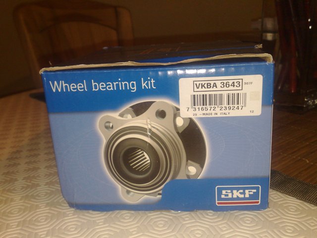

Pour se prix là j'ai tout l'ensemble c'est indissociable (comme l'a écrit : DAV-86).fabricox a écrit :Pour moitié prix, t as des roulements a changer a la presse, ou un moyeu déjà assemblé ?diablotin91 a écrit : Pour les pièces j'ai été sur yakarouler.com, c'est limite moitié prix que chez VW.
Tu pourras nous donner quelques infos sur tes pieces ( SKF etc ) afin de voir si la qualité est identique...
et bon week end :P
Je vous mets les photos.
[img]images/uploads/diablotin91/thumbnails/1 ... 11_803.jpg[/img]
[img]images/uploads/diablotin91/15012010312_174.jpg[/img]
Sur les photos il manque les vis de fixations + la vis de fixation du cardan qui sont chez mon pote avec qui je vais faire le montage demain..
Pour la grosse vis 12 pans c'est une douille de 24 qu'il faut.

Bjr pour fabricox:
http://www.yakarouler.com/cicerone/cicP ... el=SKF#nav
Il y a 6.99 de fdp à rajouter.

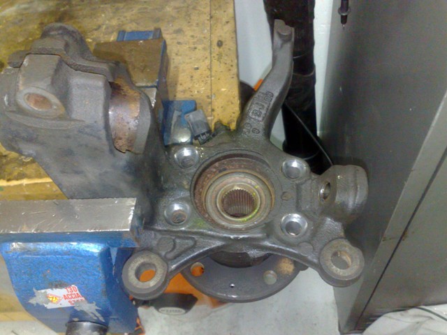

On démonte les 4 vis qui tienne la pièce ou est fixé le roulement.C'est à ce moment là qu'on est content d'avoir un pote qui est "balaise", les vis sont collés à la loctite bleu !!!!!!!!!!!!!!!!!!!!!
[img]images/uploads/diablotin91/thumbnails/v ... es_189.jpg[/img]
[img]images/uploads/diablotin91/thumbnails/a ... is_181.jpg[/img]
On enlève la pièce qui tient le roulement.
[img]images/uploads/diablotin91/thumbnails/r ... v__633.jpg[/img]
