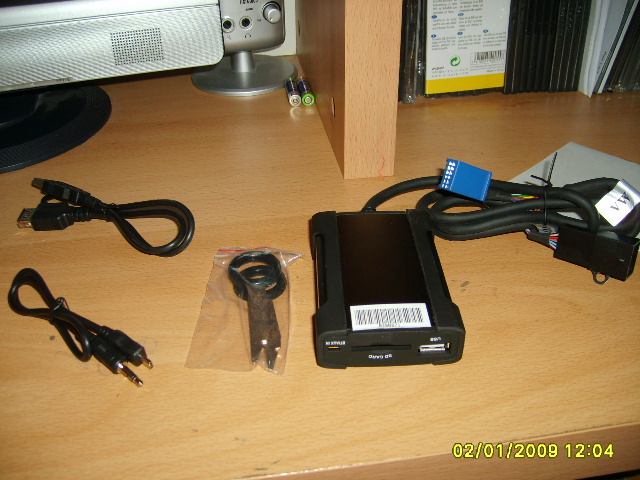

Voilà, aujourd'hui ce que j'ai reçu. Commandé le 29 décembre 2008, reçu le 2 janvier 2009, assez rapide non?
Voilà la bête et j'ai un nouveau modèle je crois car il ne s'ouvre pas comme le premier de la première page et la prise jack est différente mais j'ai un câble adaptateur ainsi qu'un câble ralonge usb.
Bon, je ferais un petit photomontage (enfin vais essayer) pour vous montrer comment j'ai fais mais je pense que jeferai comme buggymania (première page de ce tuto).

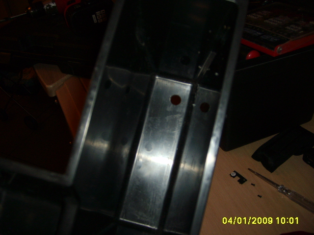

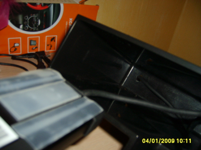

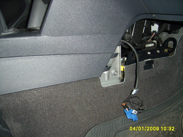

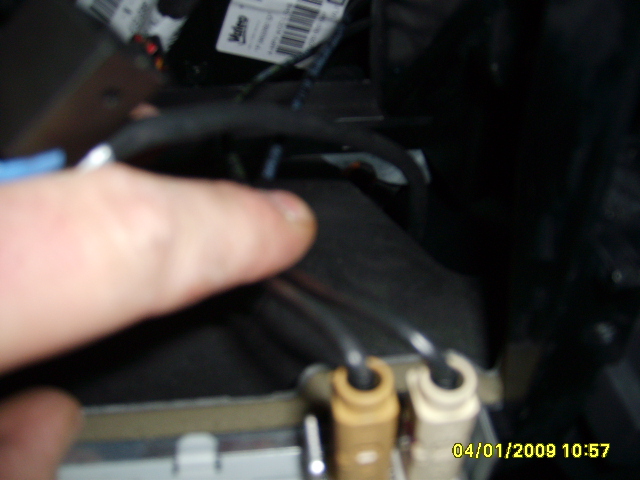

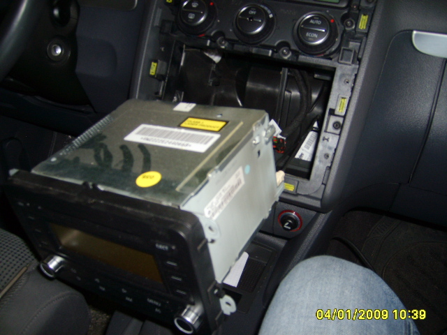

Tu as raison fabricox désolé j'avais pas vu rcd500 mais avec ma toshiba ça marche du tonnerre.
Trou pour le câblage
Xcarlink démonté pour passer dans le trou le beau câblage
Xcarlink doubleface pour bon collage ( j'aurais peut-être du le coller avec de velcro pour un démontage ulrérieur plus facile mais bon, mon épouse m'a fait la remarque un peu tard)
Xcarlink en place dans l'emplacement sous l'accoudoir avant.
Voilà il marche au poil.
