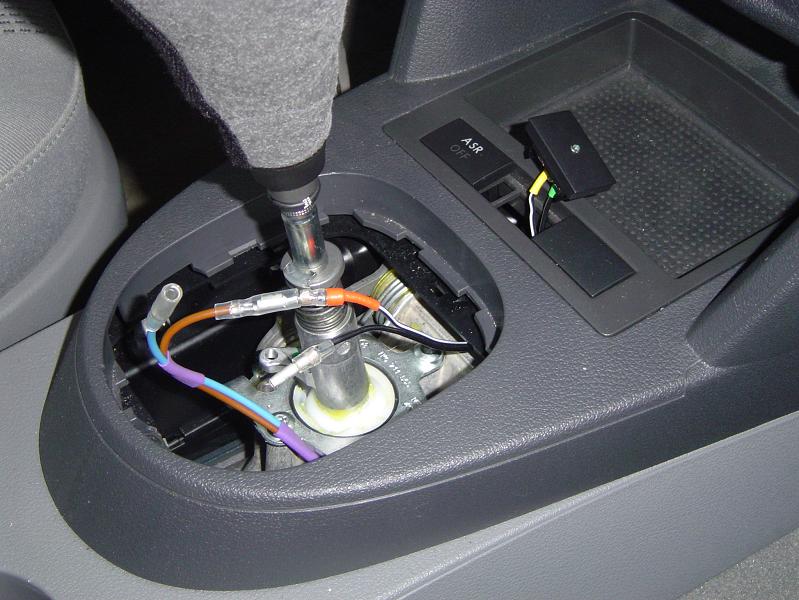

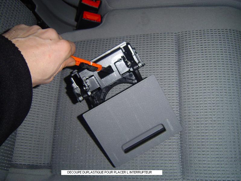

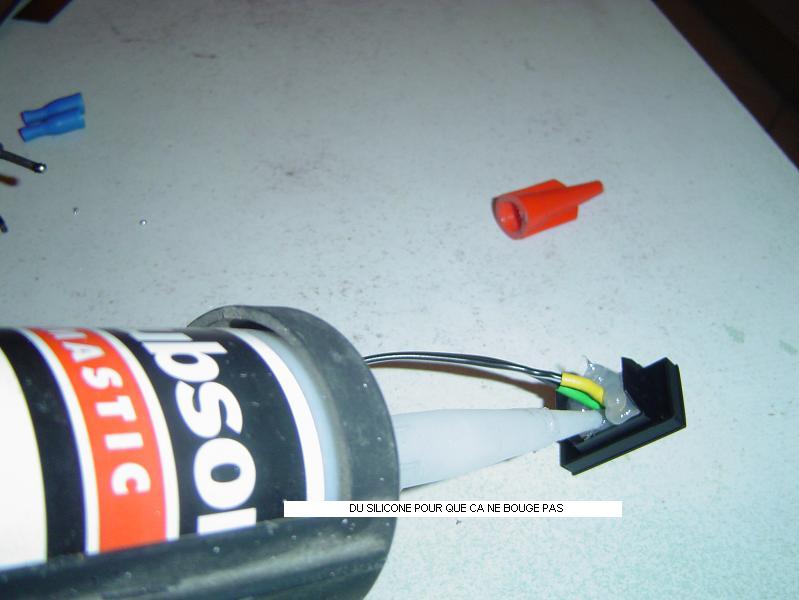

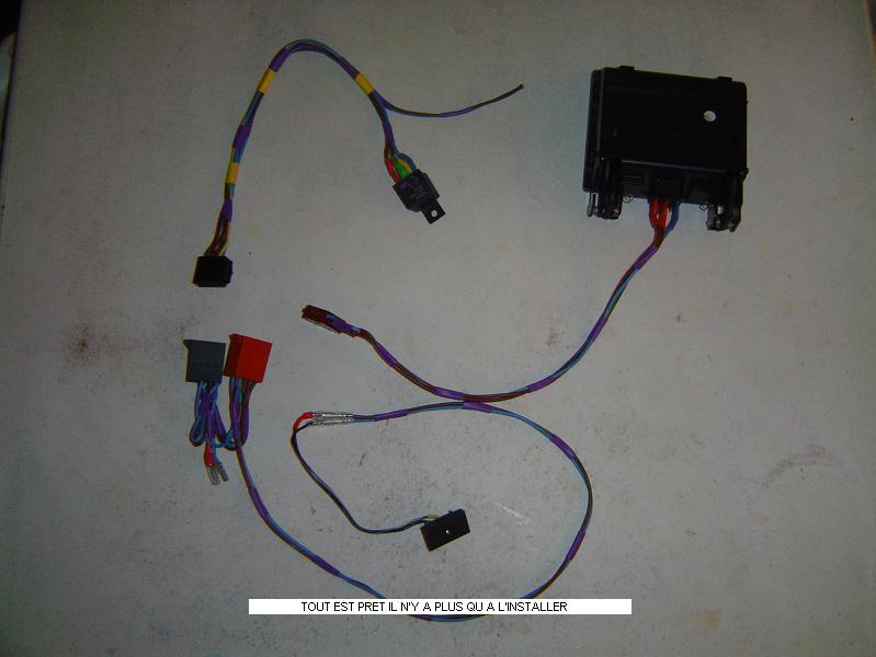

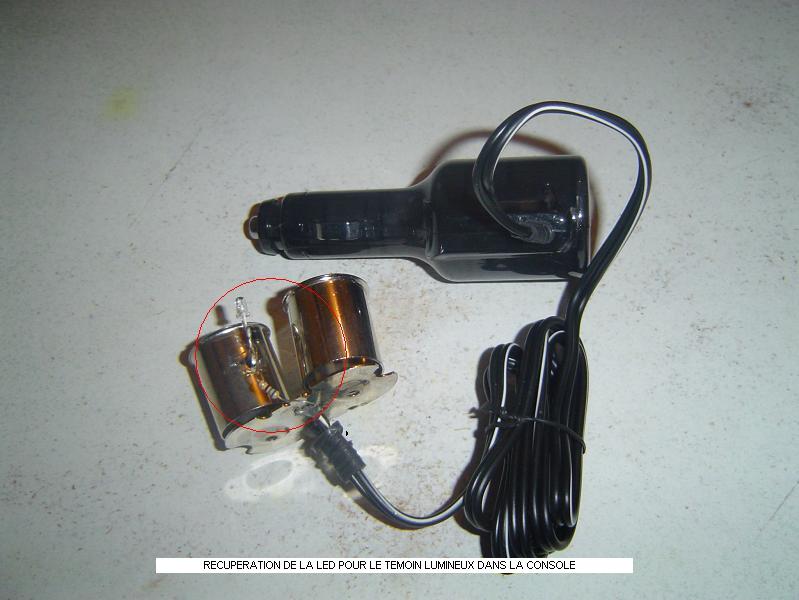

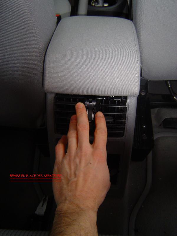

n ayant pas encore de dvd embarqué j ai trouvé une alternative en me servant de mon cadeau de noel a savoir une PSP.
l autonomie etant parfois insuffisante j ai remedié a cela par ce qui suit:
materiel necessaire:-1 rallonge pour prise 12V
-du fil electrique
-de la connectique M/F pour autoradio
-1 peu de temps pour bien faire.

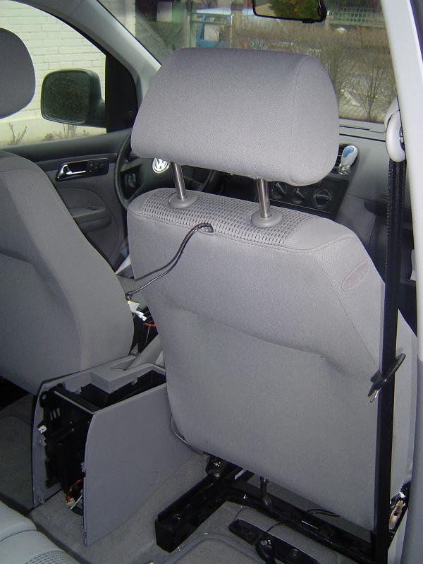

je n aime pas les fils qui traine on se prend tjrs dedans sutout les enfants et tout et abimer voir a refaire. j ai donc passé mes fil s dans le siege passager .
(je vous passe le dehoussage je l ai montré dans un autre post)
l alimentation c est bien mais ça sert a rien si on a rien pour fixer la console.j ai donc écumer les sites d accessoires pour enfin trouver ce qu il me fallait.
il ne restait plus qu a adapter cela a ma vision des choses:
et voila tjrs OK pour les questions .
j espere que cela vous a plus,et que cela pourra servir a dautre
