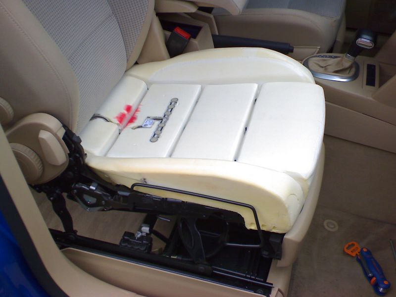

Je n'ai pas regardé comment était fixer le tissu sur les sièges arrière mais je vais te montrer mon siège avant.
J'avais démonté le tissu car je n'arrivais pas à bout d'une tache de feutre
Peut être que les images t'aideront pour ton cas

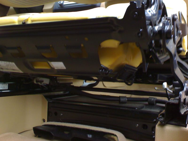

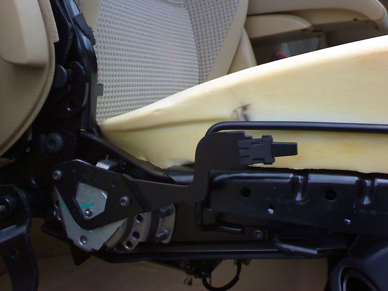

On voit ici sur la mousse, le capteur de présence qui fait bipper si le passager n'attache pas sa ceinture
Le tissu est maintenu par des glissières en plastique et clipper par endroit sur la mousse

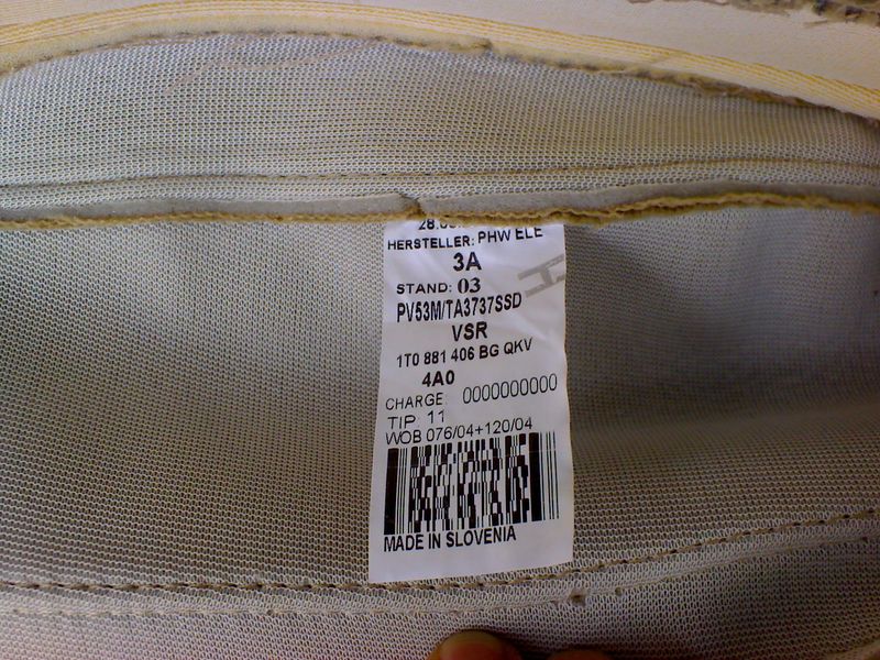

On a sur l'étiquette, les références VW et le lieu de fabrication du tissu

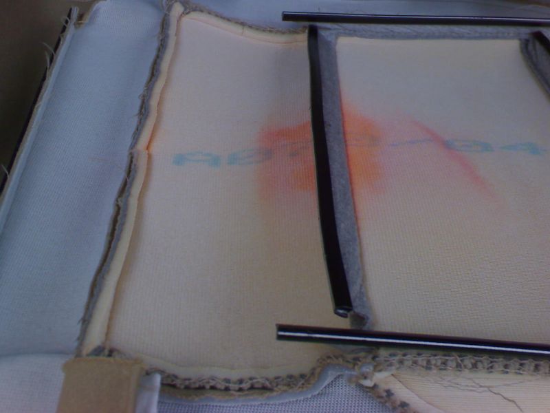

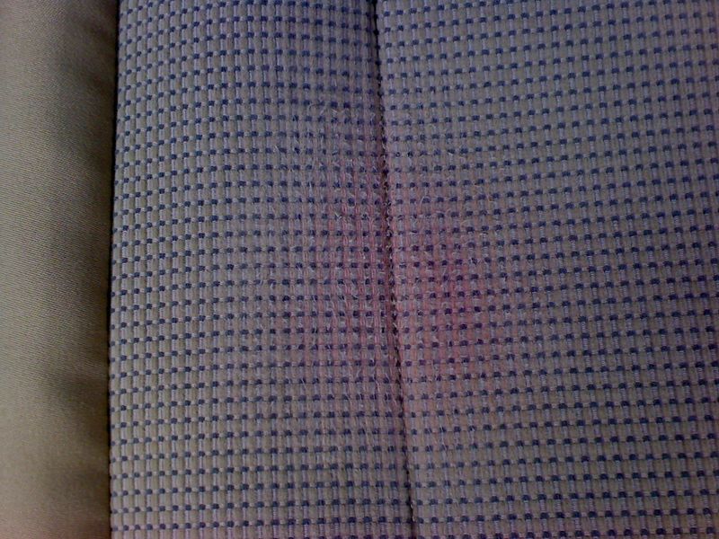

Je l'ai aussi passé en machine mais le feutre est difficile à enlever
Ce n'est pas trop compliqué à enlever mais cela demande beaucoup de patience.
Si tu n'as pas une tache importante, tu peux essayer dans un premier temps l'aspirateur à injection/extraction

Camboui a écrit :Pedro, question:
Tu as mis tout tel quel dans la machine ? Les baguettes et les clips ?
Moi, il m'arrive de manger du chocolat en conduisant, mais quand un morceau tombe et fond sous les fesses...
Salut Camboui,
Je n'ai pas eu le choix car les baguettes sont serties sur le tissu mais ça ne pose pas de problèmes

Ben oui, tu fais bien de préciser qu'il y a un esprit tordu sur TP
Pour le démontage, il te faut enlever la poignée de réglage de hauteur et le cache plastique latéral.
Ce n'est pas compliqué mais il te faut un peu de patience pour ne rien abimer
