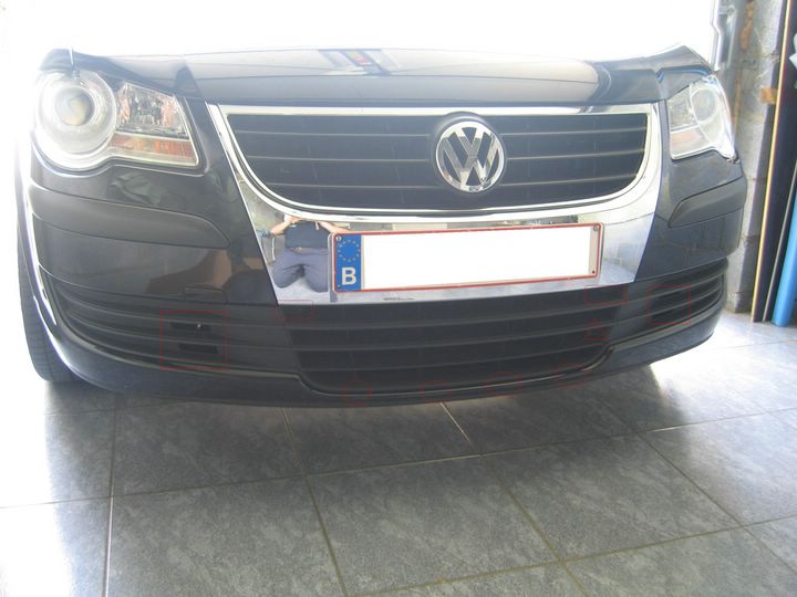

bonsoir chides, ne te prend pas la tete, c'est super facile
moi aussi au début, j'ai eu peur de casser, mais au final çà a rouler comme sur des roulettes
tu t'occupe d'abord des grand carrés, rentre tes doigts dans les trous et tire de l'extérieur, vers l'intérieur, çà vient quasi tout seul
ensuite, occupe toi des rectangles, 2 vis à démonter
fait attention au triangle, c'est ton thermometre, il se déclipse facilement
et pour finir, les ronds sont les endroits ou se trouve les fixations, c'est uniquement des languettes qui rentrent dans des fentes (heuuuuu cool les gars, je sais, c'est imagé)
tire ta calandre vers l'avant sans avoir peur, en 10 minutes tout doit etre démonté
pour finir, fais le chemin en sens inverse
[img]http://www.touranpassion.com/forum/imag ... %29%5D.JPG[/img]

beaucoup Transal, je croyais que c'était beaucoup plus difficile, et de plus avec tout ces plastiques qui s'enclipse, ça se casse facilement.

C'est pas grave, en copiant l'image et en faisant ensuite un zoom, j'arrive à voir. Par contre si j'ai bien compris il n'y a pas besoin d'enlever la partie du haut de la calandre (partie chromé).

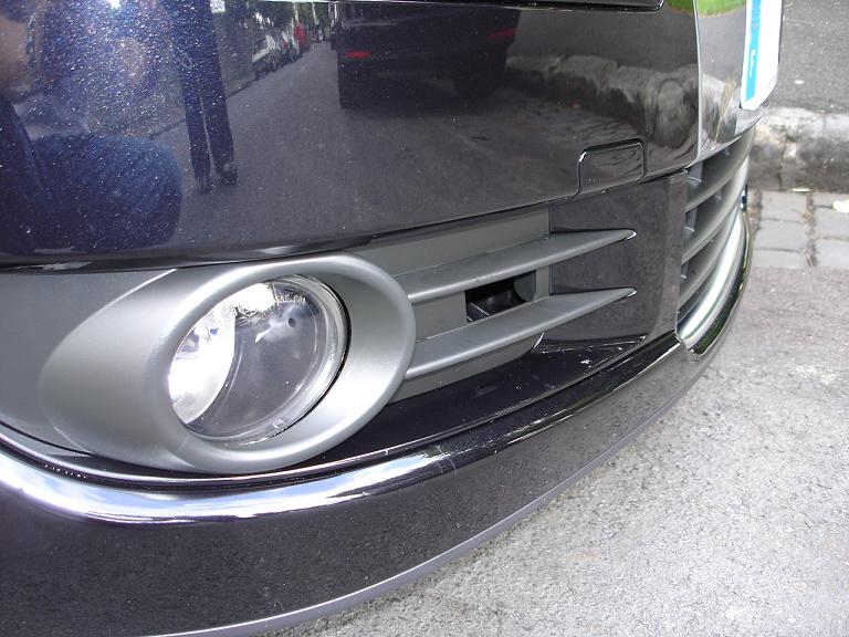

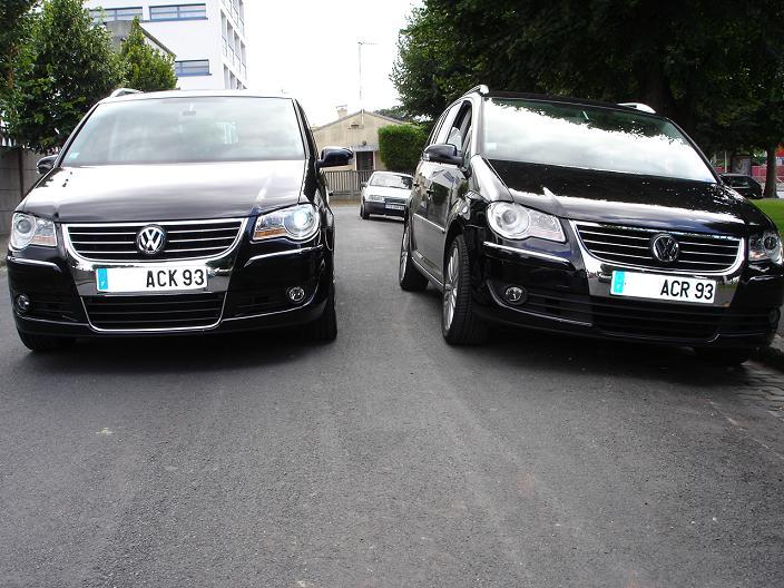

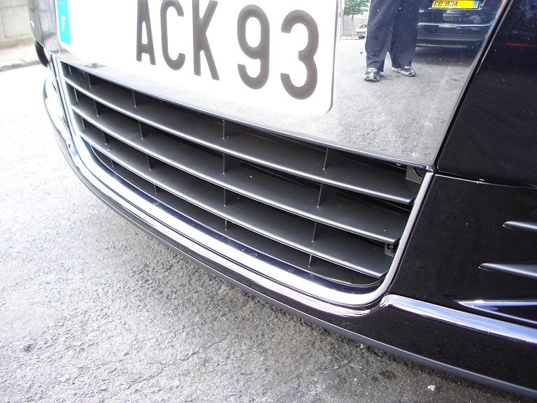

Suite à un MINI rassemblement, voici quelques photos des modif de la calandre de LUCA255, que je tiens à remercier pour sa gentillesse et sa disponibilité :
Calandre d'origine et modifiée
[img]http://www.touranpassion.com/forum/imag ... 0006.1.JPG[/img]
[img]http://www.touranpassion.com/forum/imag ... 0001.1.JPG[/img]
Détail des pièces
[img]http://www.touranpassion.com/forum/imag ... 0002.1.JPG[/img]
Avec chrome
[img]http://www.touranpassion.com/forum/imag ... 0003.1.JPG[/img]
Sans chrome
[img]http://www.touranpassion.com/forum/imag ... 0007.1.JPG[/img]
Les 2 calandres à coté de l'une et de l'autre, on voit très bien la différence
[img]http://www.touranpassion.com/forum/imag ... 0004.2.JPG[/img]
[img]http://www.touranpassion.com/forum/imag ... 0005.1.JPG[/img]

Super cool se reportage photo on se rend bien compte de la difference entre les deux calandres.
Petite question le prix de cette jolie finition, j'ai lu plus au 64.19€ TTC... est-ce le prix de la totalité je veux dire la partie du milieu et le deux extremites, a moins que se soit une seul et même pièce, corrigé moi si je me trompe. je suis preneur de toute sorte d'information.
sinon quel est le prix exacte?

64,19€ c'est seulement la partie centrale du bas de la calandre pour le reste je ne sais pas trop et il y a de la peinture à faire donc ce sera pour plus tard !Marilyoann a écrit :
