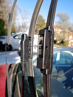

Bonjour, je suis dans le bon topic mais pas dans le forum de la bonne voiture (c'est pour une Citroen C3 picasso)
Je n'arrive pas à changer les essuies glace avant (impossible à sortir).
De plus le modèle que j'ai acheté (via Oscaro avec l'immatriculation) semble un peu différent.
Qu'en pensez vous ? Comment faire ?

normalement ce type d'EG , on appuie et tout en appuyant, on déclipse en tirant ET en appuyant
je suppose que tu as essayé de suivre ce que j'ai dit non ?
