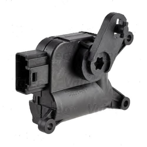

bonsoir, j'ai trouvé, c'est le servo moteur mixage gauche qui se grippe de temps en temps, là ca remarche on verra par la suite.

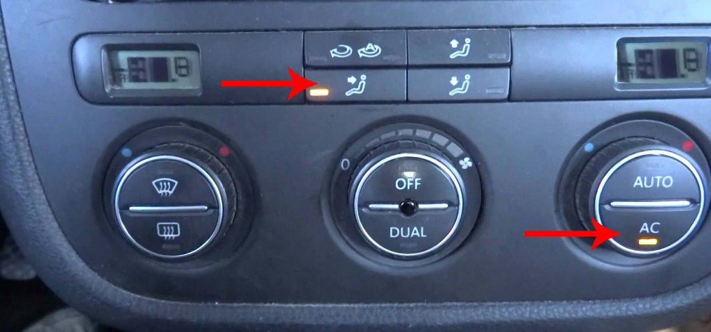

J'ai essayé a plusieur reprise de reinitialiser ( appui bref tête + A/C) qui affiche ceci
j'entend que les position change tout seul puis une fois le cycle terminé se remet a la dernière position sélectionnée, mais rien n'a changé toujours du froid coté conducteur.
