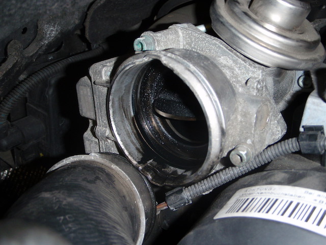

Re: Moteur BMM Touran 2007 140 démontage vanne EGR ?
Bonjour
sur mon touran 1,9Tdi je n'ai pas rencontré de difficultés particulières pour accéder, démonter et nettoyer la vanne EGR.
La première opération a consisté a désolidariser le tuyau caoutchouc relie a la vanne par une sorte de clip que l'on fait sauter avec un tournevis il y a ensuite 3 Vis a empreinte hexagonale a démonter, sans oublier de débrancher le cablage c'etait un peu sale...et encore plus sale de l'autre cote..
apres nettoyage c'est plus propre...
