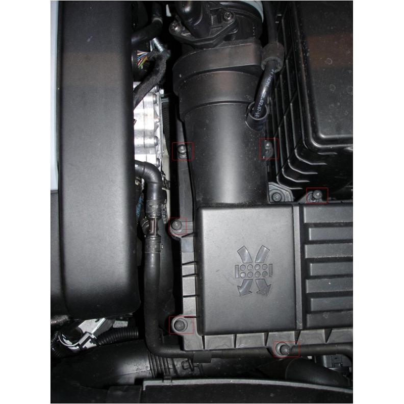

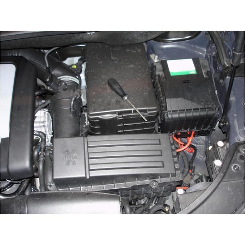

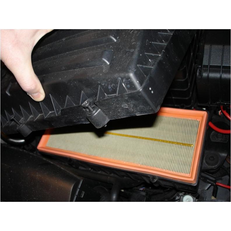

Le filtre à air est pourtant très voyant dès que tu ouvres le capot moteur, c'est une forme rectangulaire sur la droite et il possède un gros logo sur son carénage : voici un exemle sur le TDI 100 d'un ami
[img]http://www.touranpassion.com/forum/imag ... ltre01.jpg[/img] [img]http://www.touranpassion.com/forum/imag ... ltre02.jpg[/img]

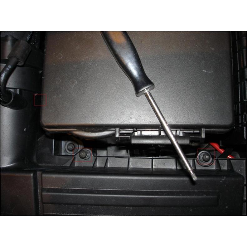

Une fois repéré il suffit de déposer les visses du capot et tu auras accès au filtre pour le nettoyer ou le changer.
[img]http://www.touranpassion.com/forum/imag ... ltre03.jpg[/img]

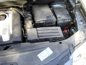

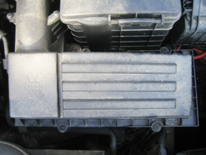

Bon, je relance un peu ce topic.
Après avoir effectué ma 1ère révision, le garagiste m'a confirmé que les filtres, hormis à huile et à pollen, ne seront à changer qu'à la prochaine révision soit à 60 000 kms.
Etant sur la R.P. avec la pollution, je voulais tout de même vérifier l'état de mon filtre à air.
ET bien j'ai vraiment bien fait.
Pour le changement du filtre cela vous prend 6 min chrono et il faut juste un tournevis torc de taille T20.
Je précise qu'il n'est pas nécessaire de retirer complètement les vis de serrage de leur emplacement.
(cela évite de faire tomber une vis sous le moteur )
Filtre acheté chez VW au prix de 17.88€ HT soit 21.38€ TTC
Et voici un petit photoreportage pour ceux qui veulent le faire eux même :
[img]images/uploads/mc_rai/prise_jack_002_t.2_576.jpg[/img]
[img]images/uploads/mc_rai/prise_jack_004_t_722.jpg[/img]
[img]images/uploads/mc_rai/prise_jack_003_t_595.jpg[/img]
[img]images/uploads/mc_rai/prise_jack_005_t_116.jpg[/img]

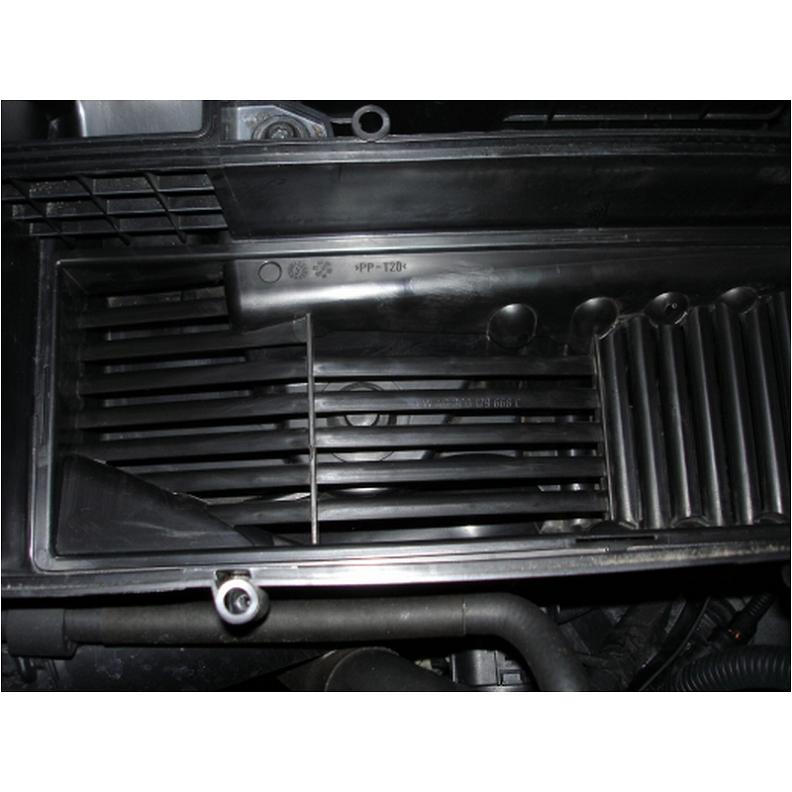

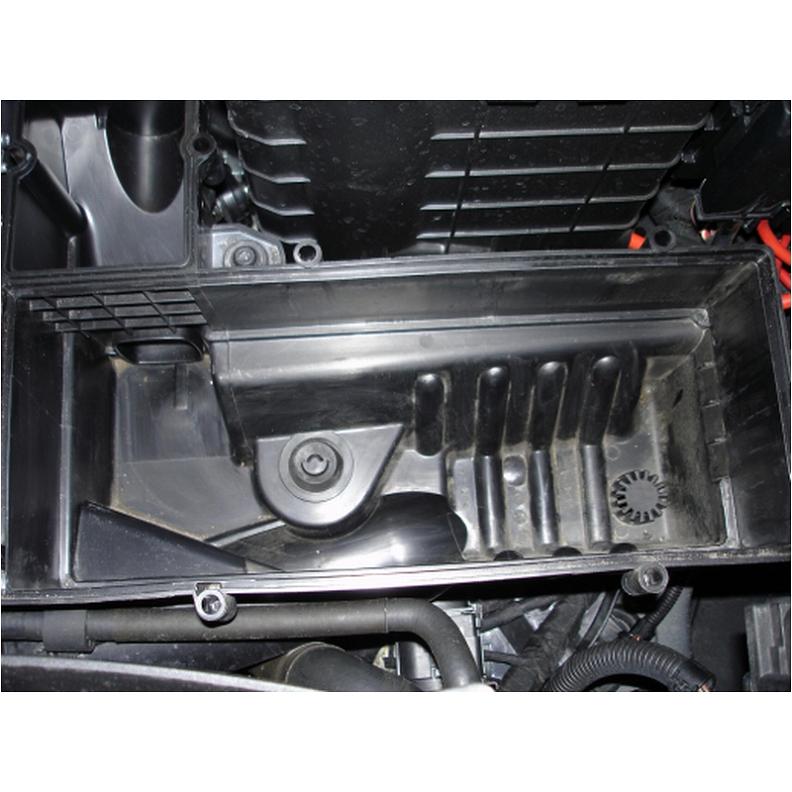

Oter la grille du fond pour nettoyer la poussière et résidu accumulé au fond :
[img]images/uploads/mc_rai/prise_jack_011_t_194.jpg[/img]
[img]images/uploads/mc_rai/prise_jack_012_t_107.jpg[/img]
[img]images/uploads/mc_rai/prise_jack_013_t_107.jpg[/img]

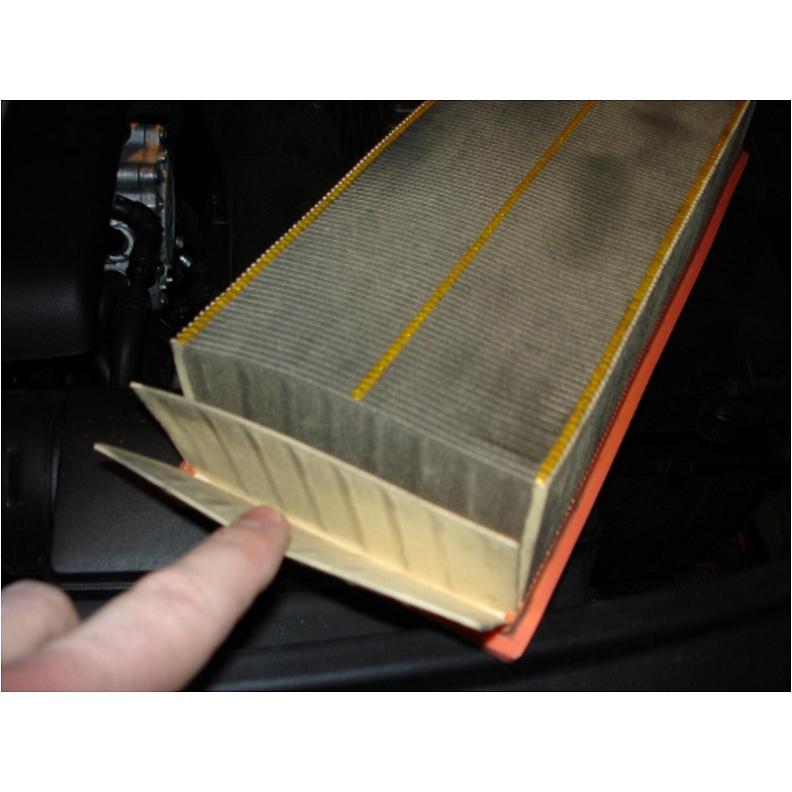

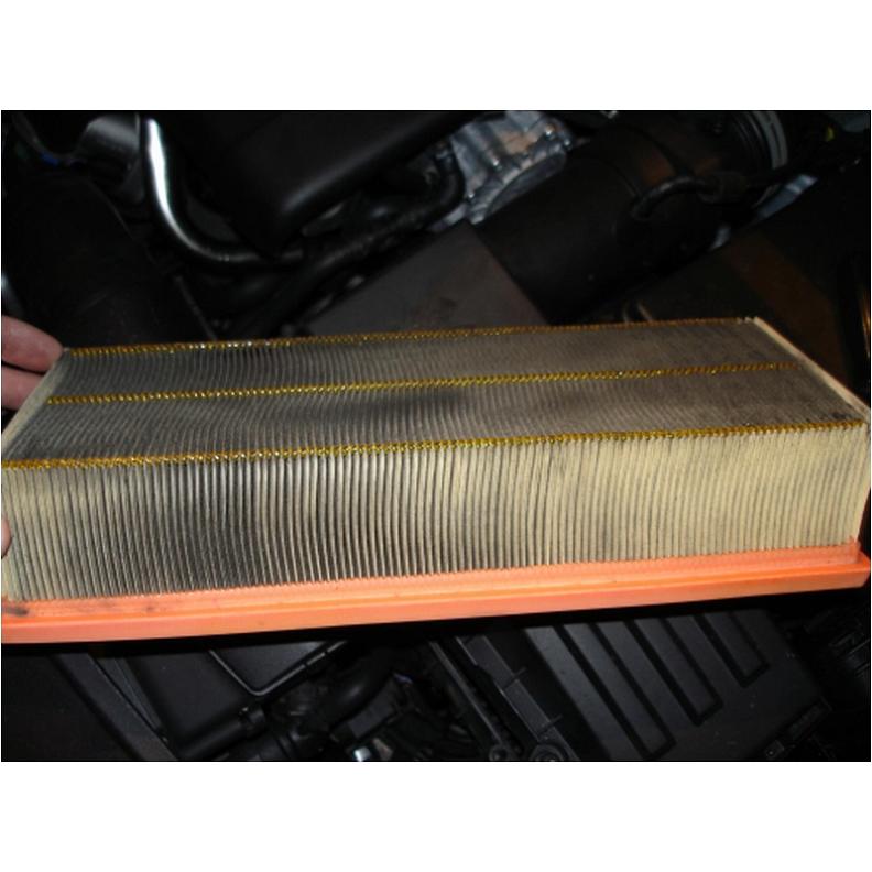

Voici l'état du filtre après 25300 kms :
[img]images/uploads/mc_rai/prise_jack_009_t_387.jpg[/img]
[img]images/uploads/mc_rai/prise_jack_010_t_463.jpg[/img]
Et la différence entre l'ancien et un neuf :
[img]images/uploads/mc_rai/prise_jack_015_t_562.jpg[/img]
Donc pour ceux qui circule pas mal en ville, je pense qu'il serait plus préférable de changer ce filtre à chaque révision.
Votre moteur respirera mieux, et devrait consommer un petit peu moins.

Je dirais que c'est plutot pour guider l'air et mieux le repartir sur tout le filtre
