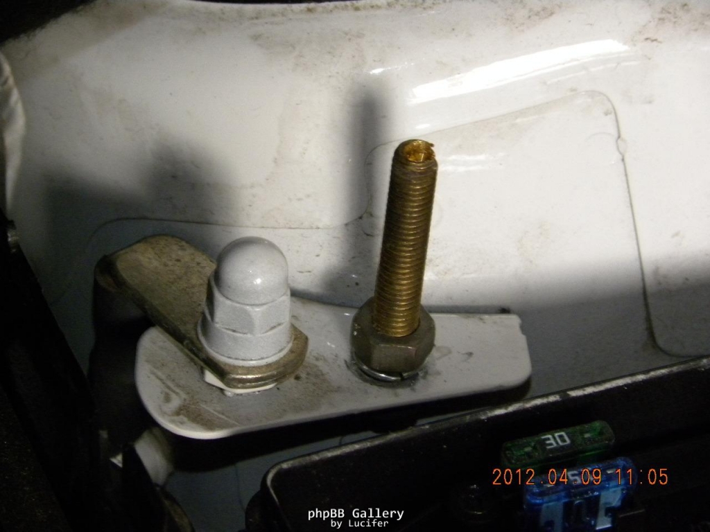

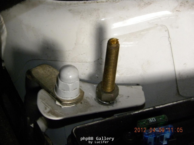

masse moteur - vue de pres
penser à bien gratter la peinture pour obtenir un bon contact avec la carrosserie
